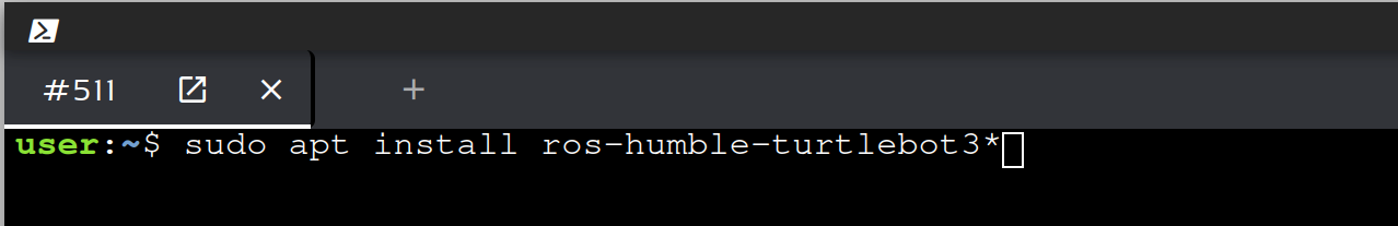

Bước đầu tiên, các bạn có thể kiểm tra trên ROS2 đã được cài đặt turtlebot3 package hay chưa bằng câu lệnh như sau:
Ở đây turtlebot3 package đã được cài đặt sẵn nên trên terminal là danh sách các packages kèm theo turtlebot3. Ngoài ra, các bạn có thể cài đặt thông qua câu lệnh dưới đây:
sudo apt install
ros-humble-turtlebot3*

Sau khi cài đặt thành công các package phía trên. Cuối cùng là cài đặt package liên quan đến turtlebot3. Các bạn có thể cài đặt thông qua câu lệnh dưới đây:
sudo apt install ros-humble-turtlebot3*
https://flic.kr/p/2puhbcb
